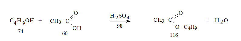

Проведите практический расчет реагентов для проведения синтеза уксусно-бутилового эфира по данно
Baga
Дано по методике:
С4Н9ОН         16 мл
СН3СООН     10 мл
H2SO4               1 мл
Выход по методике:  13,5 г.
1. Проведите практический расчет реагентов для проведения синтеза уксусно-бутилового эфира по данной методике на 25 мл бутилового спирта4Н9ОН).
2. Рассчитайте ожидаемый практический и теоретический выход уксусно-бутилового эфира.
3. Предположим, что Вы получили 17,6 г уксусно-бутилового эфира, рассчитайте сколько процентов составляет практический и теоретический выход вашего продукта.
